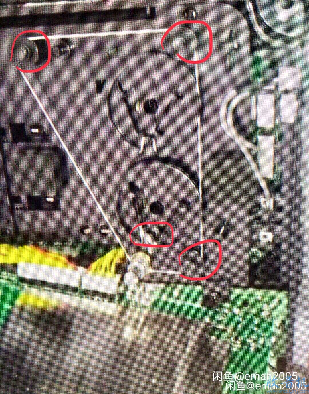

       最后说一下BCL3000的调谐机构。尽管电路上已经加入了AFC稳频措施,但是还是有爱好者反应该机有调幅的频漂现象。我分析了一下他的机械拉线构造,可以看到它的滑轮轴还是塑料的,而且调谐阻尼并不均匀,所以我怀疑拉线系统内部不良阻力会导致可变电容轴缓慢移动从而导致频漂。除开摸具精度和光洁度问题,我的做法是用润滑脂润滑有摩擦的地方,例如滑轮轴和拉线转折处,效果不错。
